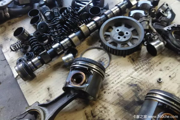

机器解体后发现,发动机一缸确实出现砸瓦症状,一缸曲拐损伤严重,连杆也受到了严重的损伤。

经检查,汽缸壁并未出现拉伤痕迹,活塞环的磨损量也在正常范围,所以问题不在这里。
