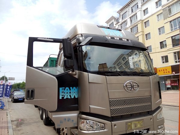

夏季,尤其是去往南方的路上,车辆迎着太阳跑虽然开着空调,但是咱们卡车的挡风玻璃、车门玻璃比较大,阳光会很大面积的照射到车内,胳膊会被太阳晒的很难受,而且车内的温度也会升高。为了解决这一问题,笔者将自己的J6进行了贴膜,在贴之前也曾担心贴膜后的隔热效果,夜晚会不会影响行车视线。

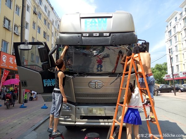

贴膜的店铺老板因为认识,所以建议笔者贴那种颜色比较浅的太阳膜,隔热的同时也能保证良好的视线。在贴膜的时候需要将挡风玻璃的尺寸进行测量,根据尺寸对太阳膜进行裁剪、热风机进行热烤做造型,造型完毕后将太阳膜拿入车内进行张贴,张贴完毕后将副膜揭下即可。由于是专业的贴膜师傅,所以整个贴膜过程很快。
需要和大家强调一点,在贴完膜后是不能将导航仪、行车记录仪挂在挡风玻璃上, 太阳膜与挡风玻璃结合的不够牢固,大约在一周左右的时候即可正常悬挂导航仪。在驾驶室内部清洗挡风玻璃的时候也需要注意,避免锋利的物品划伤太阳膜。

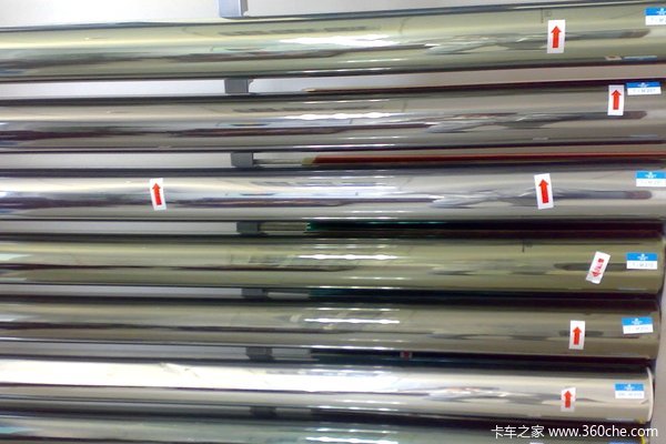

在对卡车进行贴膜的时候,选择合适类型的车膜很重要,评判太阳膜质量好坏的标准主要是:隔热性能、防紫外线性能、透光率和安全性。好的太阳膜,没有浑浊的感觉,在厚度、防划伤功能和环保无异味等方面都有好的表现。在选择车膜的时候要选择透光度高的太阳膜,建议大家尽量不要选取透光度太低的膜,应选择透光度在85%以上较为合适,隔热的同时也能保证车内具有良好的视线。
一般情况下,颜色较浅的太阳膜透光度相对来说好一点,所以在选择的时候尽量选择颜色浅一点的太阳膜。相比前挡风玻璃,两侧的车门玻璃可以选择颜色稍微深一点的太阳膜。驾驶室后面的小窗户相比挡风玻璃、车门玻璃可以贴一些颜色较深的膜,保证具有良好的隔热效果。
