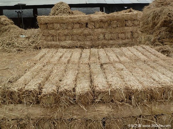

比如在装载带钢等货物的时候需要使用草把子,草把子一是可以增加与货箱的增擦力,二是可以将带钢两头固定住,同时也要使用钢丝绳对带钢进行捆绑,有条件的卡友使用运输带钢专用的支架那样会更加安全。
