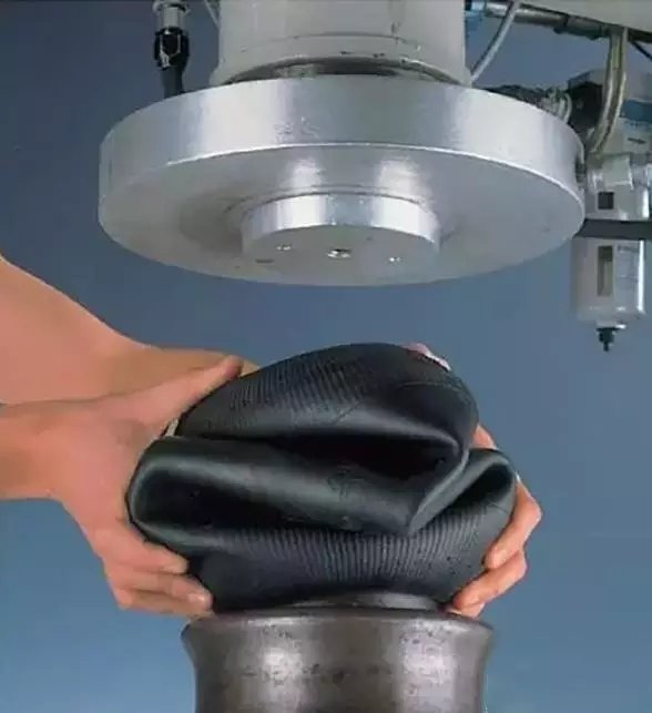

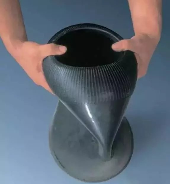

步骤一:首先用双手的拇指按住上端止口,同时四指向内挤压气囊中间部分,并向下压缩至大约一手的宽度。
步骤二:将压缩的空气弹簧放在活塞和顶板之间,一定要将囊皮商标字体朝上安放。

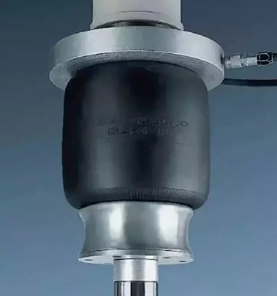

步骤三:将下端口固定在活塞上的环形座上,并将上端口固定在顶板下的环形座上。在整个安装过程中一定要采取防护措施,支撑车架与车桥,以防车体滑落而造成人员的损伤。
步骤四:给空气弹簧加压,使其上下端口精确地装在顶板和活塞之间。端口将会快速“啪”的一声滑到位。
步骤五:降下车辆,空气弹簧会自动地沿活塞向下翻滚。最后安装结束。
