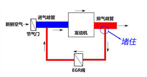

我们曾多次提到EGR系统,它是排气再循环的英文简写。内燃机在燃烧后将排出气体的一部分分离出,并导入进气侧,可降低燃料燃烧时的爆发压力和燃烧温度,从而减少排出气体中的氮氧化物(NOx)。
在这一过程中EGR阀控制废气循环,如果EGR阀发生故障关不严,车辆在行驶或怠速过程中,废气都会进入发动机。混入废气后,会导致气缸内进气侧空气含量减少,导致氧气减少,燃料燃烧不充分使得废气中碳元素的含量增高,废气就会变黑色。
这时,明明是帮助车辆完成废气循环和降低污染物的EGR系统,成为了冒黑烟的元凶。此时若想判断是否是EGR出了问题,可以尝试堵住排气管歧管,使废气直接排出不进行再循环,车辆如果不再冒黑烟,则表示是EGR阀出了问题。但一直这么堵住歧管也不是长久之计,提早更换EGR阀才能解决根本问题。
