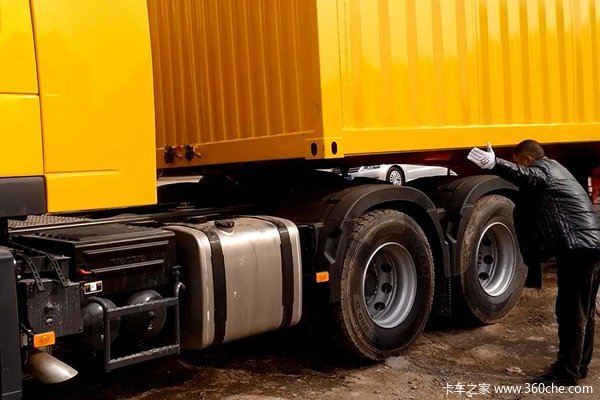

1、当牵车头与挂车准备分离时,应当观察场地是否结实平整,当挂车与牵引头分离后,受力点将会由鞍座转移到挂车的支撑腿部分,如果场地松软极易造成挂车重心不稳,造成挂车倾斜甚至挂车倾覆。

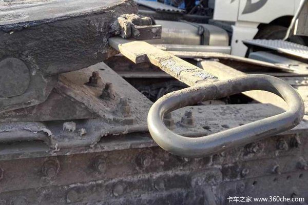

2、准备摘挂时,首先应操作牵引座锁止装置,使锁止块张开,如果锁止装置无法抽出,有可能是牵引销与鞍座卡住,轻微移动一下牵引车即可解决。

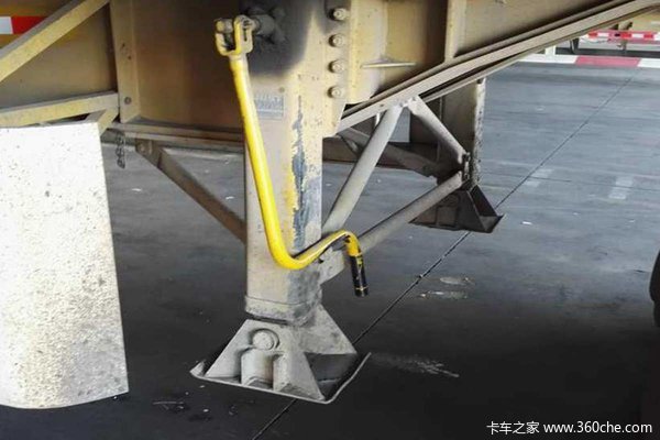

3、此时便可以放下挂车的支撑腿,挂车的支撑腿摇臂一般分为快慢两档,当支撑腿接触地面后,使用慢挡再摇两至三圈。使挂车支撑腿与地面充分接触。保证两个支撑腿受力均匀。

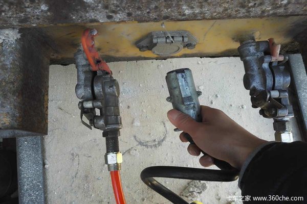

4、断开牵引车与挂车连接的两根气管接头,以及牵引车与挂车电缆连接插头,值得提醒的是,断开的两根气管和电缆线应当固定放置。避免在牵引车头移动时,将管线与传动轴发生缠绕。

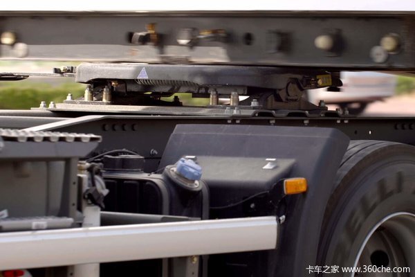

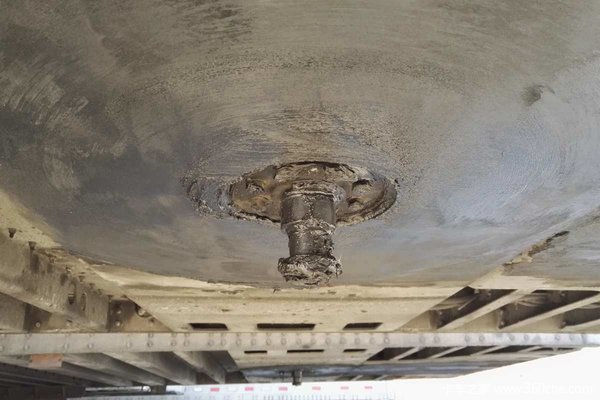

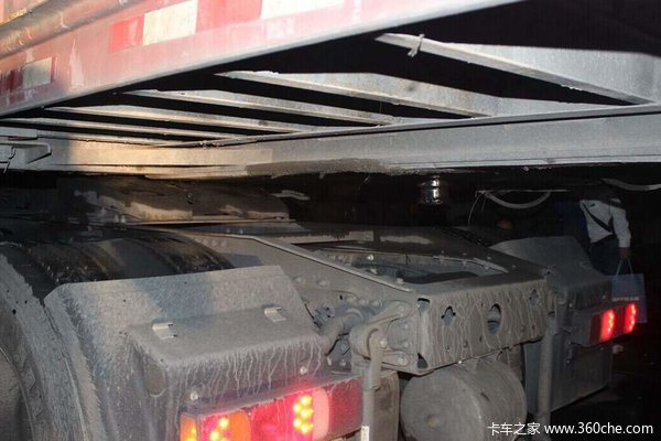

1、当牵引车头准备与挂车连接时,应当保证牵引座锁止块张开,成自由状态。同时也要保证挂车的牵引滑板比牵引车牵引鞍座的上平面中心位置低1-3厘米为准,注意不要太高。否则有时不仅不能连接,还会损坏牵引座、牵引销及有关零件。

3、牵引车与半挂车中心线力求保持一致,两车中心线偏移限于40mm以下。牵引车鞍座口对准牵引销后缓慢倒车直到听到“咔哒”声响后,锁止块回位时,则牵引车与半挂车成功牵引。
分分合合门道多 牵引车换挂的注意事项
4.检查牵引座锁止块是否锁止了牵引销,是否锁止牢靠。

5、将牵引车上的两个气管接头分别接在挂车上的两个气管接头上,牵引车的两根气管尽量选择不同颜色,避免因同色致使两根气管出现装反现象发生。
分分合合门道多 牵引车换挂的注意事项
6、将牵引车的电缆连接插头插入半挂车前端的插座里,直到卡位在插销的卡块上。

7、利用牵引车给挂车充气的时间,收起挂车的支撑腿。

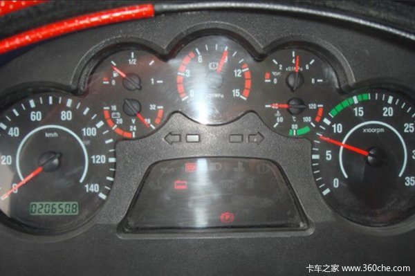

8、完成上述内容,观察车辆的仪表看挂车气压是否达到正常值,避免因气压不足,造成挂车轮胎抱死现象,同时,检查挂车的转向灯以及尾灯是否正常工作。完成上述内容,车辆便可以正常上路了。
