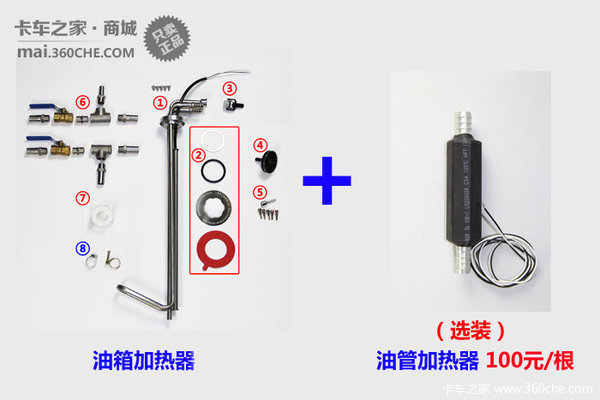

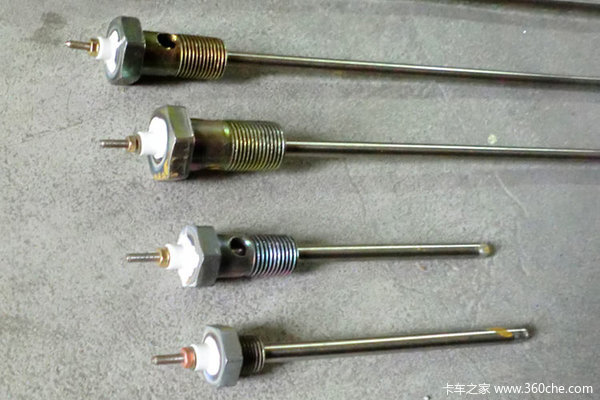

● 方法二:定制油箱电加热装置
安全指数:★★★★
推荐指数:★★★★
油箱电加热器是许多北方卡友的过冬的必备,安装在油箱上,利用电瓶供电使其产生热量传递给柴油。这类油箱加热装置的种类繁多,除了单独为油箱加热外,也可以对油路进行加热。这样即使夜晚停车休息,也不必担心第二天柴油凝结无法启动车辆。
但是需要提醒各位卡友的是,由于产品的种类多而且杂,在购买的时候尽量选择正规的渠道购买合格的产品,并到专业的修理厂进行改装,以免对车辆的其它零配件造成损坏,带来更多不必要的麻烦。

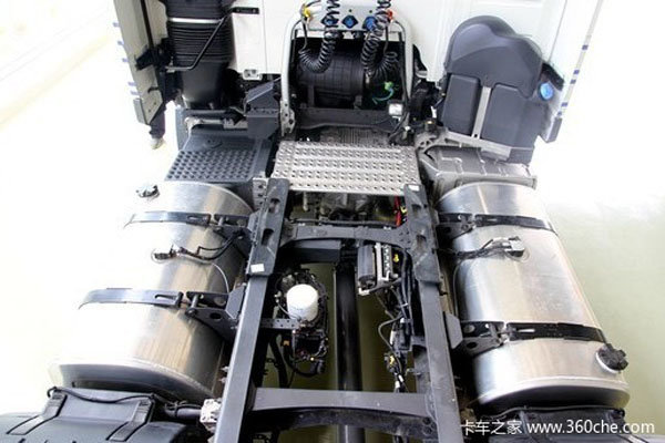

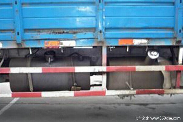

● 方法三:改装双油箱需谨慎
安全指数:★★★★
推荐指数:★★
为了防止冬季天气寒冷油箱内的柴油结蜡,也有不少卡友会在原有车油箱的基础上再加装一个副油箱,副油箱加注的是高标号的柴油,主油箱内加注的是平时所使用的0号或-10号柴油,当遭遇严寒环境时切换到高标号的副油箱,当行驶至温度高的区域时再切换回加注低标号柴油的主油箱。
虽然这种方法可以很好的避免冬季行车柴油挂蜡的情况,但是存在触犯相关法律法规的风险,私自改装油箱会遭到处罚。所以,除非标配双油箱的车型外,从卡友自身的利益角度我们也不建议采用此方法来解决冬季柴油使用问题。

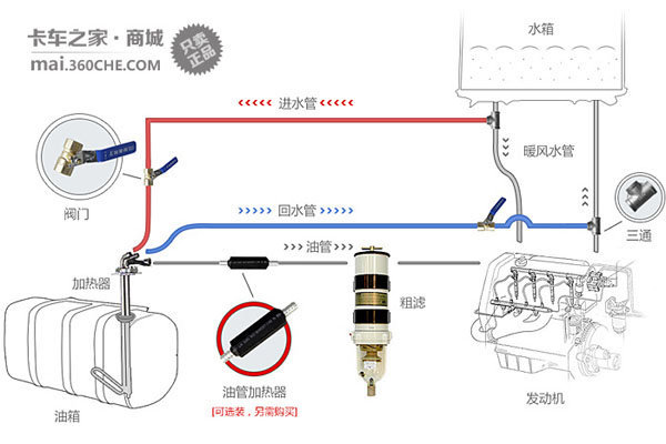

● 方法四:水循环加热套装维持油温
安全指数:★★★★
推荐指数:★★★★
水循环加热套装与油箱电加热器有所不同,它的工作原理有点类似于家里的暖气片,发动机启动后水箱内升温的防冻液通过进水管进入油箱加热装置,将热量传递给油箱内的柴油,再通过回水管流回水箱,形成一个加热循环为油箱内的柴油供热。这套加热装置还可以选配油路加热器,将通过的柴油进行加热之后再进入发动机。
由于此油箱加热装置是需要启动车辆才能正常运行,所以只能适用于特殊行驶条件。比如从华南温度高的区域去往东北温度低的区域,而南方又没有高标号的柴油,安装这种油箱加热装置可以使车辆进入北方温度低的区域时柴油不会出现挂蜡。水循环加热系统的缺点就是不能停车过夜,只有不停的运行才能保证加热效果。

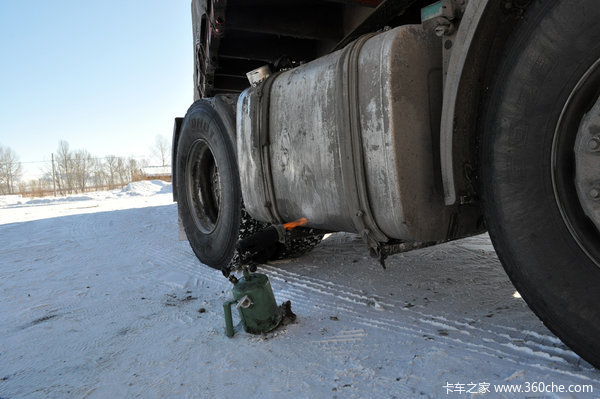

● 方法七:喷灯明火考油箱很危险
安全指数:0
推荐指数:0
喷灯相信是每个冬季行走在寒冷地区的卡车司机都会随车携带的,在路途中停车休息之后,第二天清晨的第一件事就是用喷灯来烤热已经冻结在油箱里的柴油,这种土办法虽然没有规范化的流程,但却一直在业内流传,相信很多有经验的老司机都是这样过冬的。
明火直接加热油箱,方法最简单但是也最危险,酿成的惨剧也不胜枚举。如在半箱油的情况下直接对燃油箱进行直接加热会使燃油箱内空气温度升高,空气膨胀会导致油箱爆炸,应杜绝此种错误做法。
