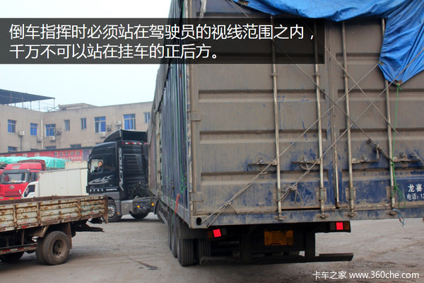

第一:一般情况下指挥员应该站在牵引车头部两侧,弥补驾驶员视线盲区,并将信息及时传递给驾驶员。
第二:经常见到指挥人员站在挂车正后方大声呼喊倒、倒、倒、殊不知这种指挥方式很危险,并且驾驶员也完全接收不到任何指挥信息,失去了指挥的意义。
第三:只有在定点停车时指挥人员才能需要站在挂车尾部位置,但一定要处在驾驶员后视镜的可视范围之内,绝对不能站在挂车正后方。
第四:指挥人员与驾驶员应提前商量好指挥手势,避免驾驶员误会。
第五:建议车上配备一对对讲机,方便与驾驶员及时沟通,但不管有没有对讲机,都应该遵守上述的指挥原则。

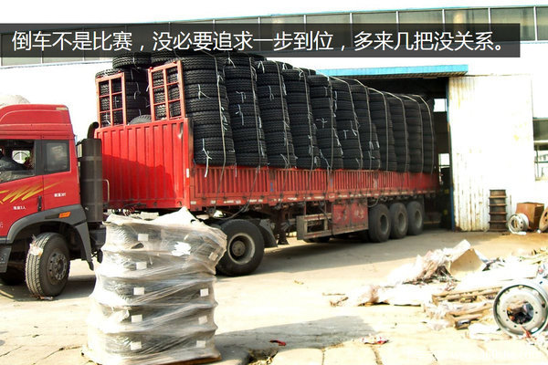

第三:注意挂车尾部的视线盲区,无十足的把握可以下车查看,不要逞能,另外倒车不是比赛,没必要盲目追求一步到位,为了保证安全多来几把没关系。
