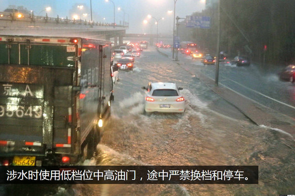

涉水中:做好了上述准备就可以开始涉水行驶了,但需要注意的是,涉水过程中要用低档位中高油门慢速通过,在水中千万不要进行加档、停车等操作,一气呵成迅速通过积水路段。如遇到车辆水中熄火不要尝试启动车辆,应立即下车撤离到地势较高的安全地带。
