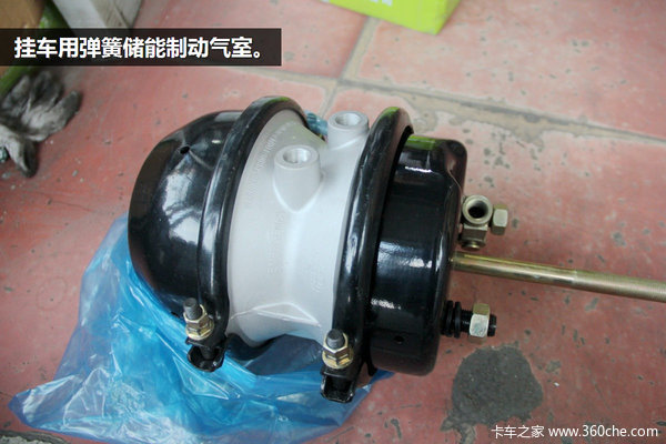

● 制动分泵是什么 提供制动动力的装置
制动分泵其实就是一种把压缩空气能量转换为机械能的装置,安装在车轴上为制动提供动力。
巧用塑料袋 应急处理挂车制动分泵漏气
● 制动分泵的作用 推动部件完成制动
在我们踩刹车时压缩空气进入刹车分泵,推动分泵活塞,活塞把动能传递到推杆,并推动制动凸轮轴,制动凸轮轴驱动制动蹄摩擦制动鼓,完成制动动作。

巧用塑料袋 应急处理挂车制动分泵漏气
大家如果没有相关经验,千万不要尝试拆卸弹簧储能类型的制动分泵,因为这类制动分泵内部有一根弹力非常巨大的储能弹簧,很有可能会发生气室猛然弹开,造成人员受伤甚至威胁生命安全!
