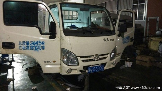

一辆行驶5000公里的跃进小福星,客户反应此车好好的突然机器里面出现嘎嘎的动静,询问客户得知,此车刚在跃进服务站做了首保。
来到出故障车的地方,检查机油,发现机油尺没有机油,仔细看发动机下面,没有发现有漏机油的地方,可以确定此车一定是缺了机油砸瓦了。

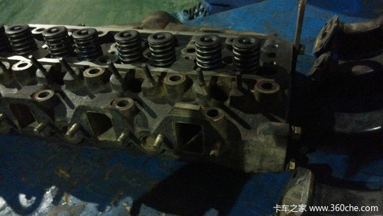

故障已经找到,但是为啥磨损如此严重,检查缸盖进气支管,看到里面有很多的土层,拆掉进气支管,看到缸盖进气道里有大量的污土。

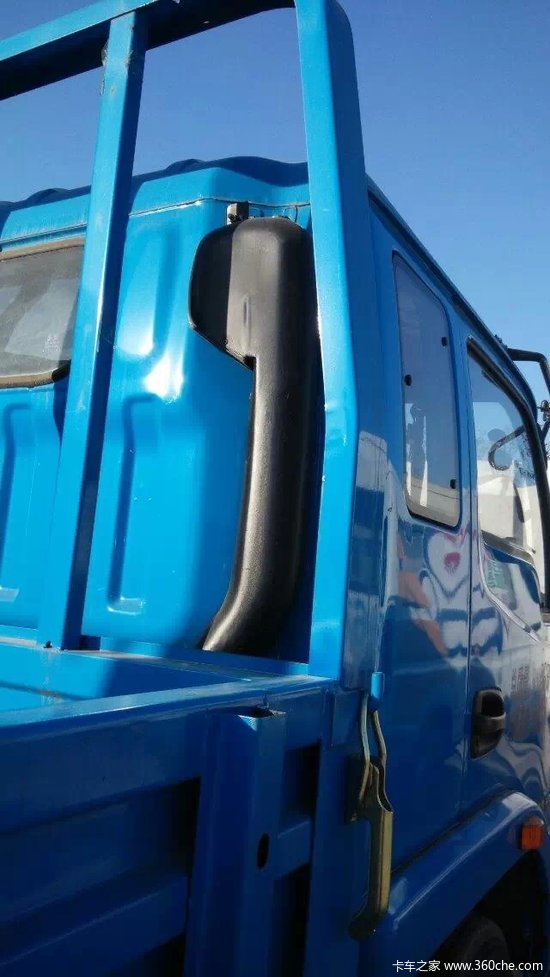

今天早上仔细发现,跃进小福星的右侧空滤塑料管设计的很不合理,如果此管子可以升高80厘米,效果一定很不错。
