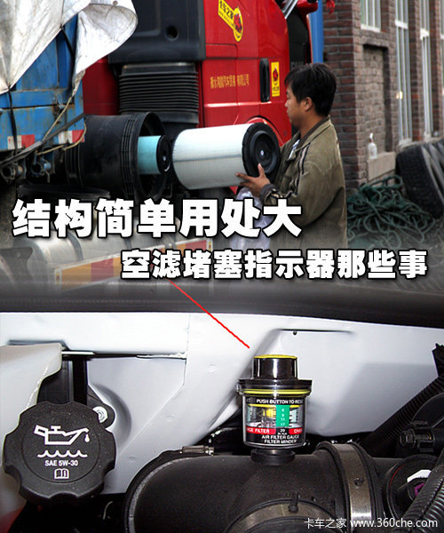

【卡车之家 原创】一直以来关于空滤的更换维护主要是按形式里程和使用时间来更换的,随着坏境的变化滤芯可能提前脏污,那么如何能判断滤芯是否需要更换呢?其实我们还可以通过空滤堵塞指示器来进行判断滤芯状况。

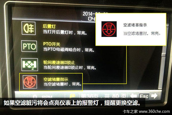

目前很多车上装有空滤堵塞传感器,当空气滤清器堵塞的时候,它会及时点亮仪表板上的报警灯,提醒驾驶员及时更换空滤。

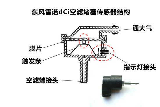

以东风康明斯发动机为例,该开关主要由膜片、触发条、指示灯接头等组成,结构非常的简单。也极大程度上方便了对空滤的保养。但是这么一个简单的传感器很多车上却都并没有配备。

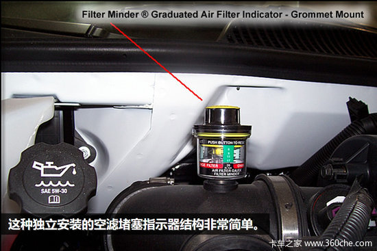

当然除了传感器外,还有一种独立安装的滤芯堵塞指示器,其工作原理是利用空气滤清器内的负压变化来指示滤芯的堵塞程度。当尘土堵塞了滤芯的大部分孔眼,滤芯的过滤阻力增大到一定程度时,该指示器便会出现红色标志。
结构简单用处大 滤芯堵塞指示器那些事

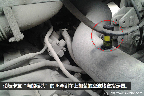

由于有些车型本身并不带有滤芯堵塞指示器,为了方便车辆维护,论坛卡友“海的尽头”的解放J6牵引车就加装这个滤芯堵塞指示器。
结构简单用处大 滤芯堵塞指示器那些事

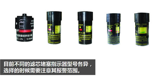

因为目前不同的滤芯堵塞指示器型号各异,其测量范围也不尽相同。相关标准规定空滤的最大进气阻力为6-6.25kPa,也就是说当进气阻力超过这个数值的时候,空滤堵塞指示器应该显示红色标识,所以在购买的时候需要注意空滤堵塞指示器的测量范围是否正确。

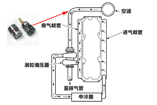

●  滤芯堵塞传感器安装位置 滤芯与进气管之间
结构简单用处大 滤芯堵塞指示器那些事
结构简单用处大 滤芯堵塞指示器那些事
滤芯堵塞指示器安装在空气滤清器与进气管之间。例如广汽日野700牵引车 就装有滤芯污染指示器,其安装在驾驶室后面,通过软管连接至进气导管。
