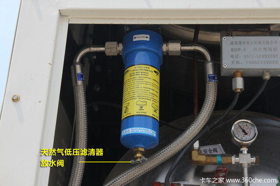

    1、每15000-20000公里更换供气系统中的天然气低压滤清器。使用非原装滤芯或长期不更换滤芯,可能导致滤芯堵塞后破裂,损坏发动机。禁止在高压下对滤清器进行维护(包括放水和更换滤芯),在高压环境下进行维护作业可能导致严重伤害。维护时,需要关闭气源阀门,再缓慢释放管路压力确保安全时方可进行维护。

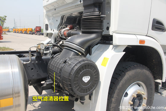

    2、切不可用汽油或水洗刷空气滤清器滤芯。清洁滤芯时,注意滤芯上是否有破损。安装时,检查各密封圈,要将端盖的密封圈安装正确。汽车行驶时,严禁拆除空滤器。更换滤芯时必须更换联合卡车指定滤芯。

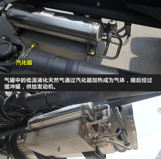

    LNG汽车需要将发动机的冷却水引用到汽化器里,对汽化器里的LNG进行加热后变为天然气体,如果冷却水的水质不好,将导致汽化器里面的冷却水水腔结垢。将降低热交换量,会导致汽化器冻裂。因此,要求天然气发动机一定要使用软化水或加防冻液作为发动机的冷却水。冷却系中必须含有足够的防冻液并且每两年至少需更换一次。
