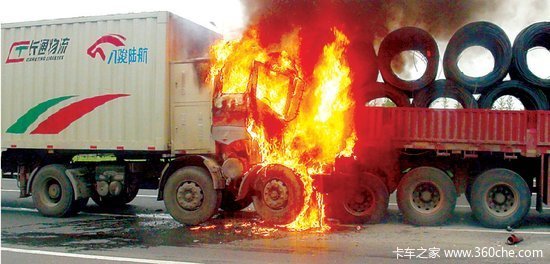

    昨日上午7点,吕先生来电:南三环与经开第五大街口,一辆厢式货车与一辆货车追尾,厢式货车的司机被卡住,车头燃起大火,现场一个字:“惨”。
司机身亡的悲剧 郑州LNG卡车追尾起火
厢式货车的驾驶室被挤扁 司机还困在驾驶室里
●  “整个车头都烧了,人肯定不行了”
    昨日早上7点45分,事故现场,红绿灯停驶线前,一辆车体上印有“长通物流”的厢式货车和一辆拉钢筋的卡车追尾,厢式货车的车头严重变形。
    “撞车后,后面那辆车上跳下了两个年轻人,受了轻伤被送往医院,司机还在里面呢,刚才整个车头都烧了,人肯定不行了。”目击者王先生说。另一辆货车的司机刘师傅吓坏了:“我当时准备超他们,就听到‘轰隆’一声,吓得我赶紧调头。”
    经开区消防队员赶到现场,用两支水枪从两侧夹击控制火势。10分钟后,厢式货车车头大火得到控制。当消防队员想靠近解救被困司机时,大火再次燃起。
    消防队员勘察发现,厢式货车车头左下方有一个天然气罐,要想彻底扑灭大火,救出被困司机,必须首先冷却天然气罐。如果大火引燃天然气罐,现场将更不可控。他们用一支水枪迅速冷却天然气罐,15分钟后,大火被扑灭。
●  最先赶到的急救人员用光两个灭火器
    在现场的郑州第七人民医院急诊科医生刘垒说,他们在6点20分接到求助,现场离医院比较近,五六分钟就赶到,“途中,我和报警人取得了联系,在得知其中一辆车的司机被卡住、车用的是天然气时,我让他立刻拨打119”。
    “我们赶到现场,靠近被困司机时,车内已有零星火花,我们赶紧拿急救车上的两个灭火器灭火,可是火势却越来越大,直到我们再也无法靠近。”刘垒说,如有人再遇到类似情况,最好在拨打120的同时拨打119,以免错过最佳救援时间。
●  厢式货车司机当场就不行了
    货车拉了一车钢筋,厢式货车的车头被挤扁后钻进货车尾部,空间过于狭小,消防战士始终无法顺利将被困司机移出,不得不先将两辆车分开。
    8点07分,一辆吊车赶来,卸下货车上一些钢筋后,消防人员用绳索将货车尾部和吊车吊钩连接上,在货车司机发动车辆的同时,车尾随即被吊起,最终两车被成功分离。消防队员立即用扩张器、液压剪等扩张破拆工具作业,5分钟后,把被困的货车司机抬出来。120急救人员现场确认,司机已无生命体征。
