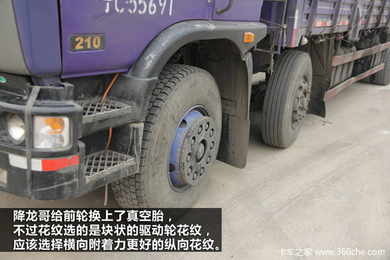

降龙哥给自己的前轮换上了真空胎,不过花纹选择却不对,选择的是块状的驱动轮花纹,导向轮应该选择纵向花纹为主,横向附着力更强的。

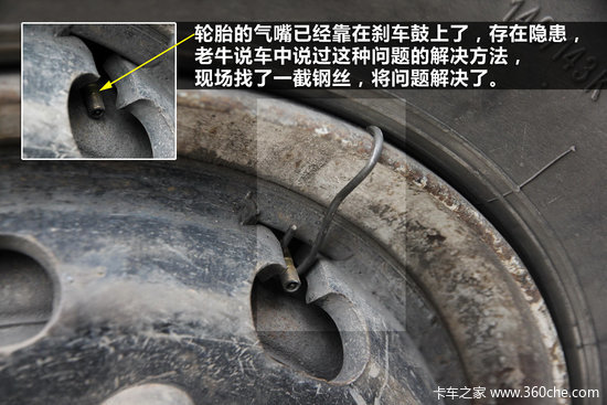

我们发现另一辆车上驱动轮的气嘴已经靠在刹车鼓上了,在行车过程中如果刹车锅过热,将会造成气嘴里的橡胶气门芯融化,导致轮胎漏气,影响行车安全。老牛说车中曾说过解决的方法《老牛说车(8)一截钢丝解决气嘴安全隐患》,我们在现场找了一截钢丝,给做了一个钩子。大家可以检查一下自己的轮胎,如果有这样的问题也可以这样解决。

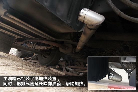

主油箱装了加热装置,同时,把排气管延长吹向油箱,帮助油箱加热。降龙哥说,他看到论坛上网友装的燃油锅炉效果好像不错,自己也在考虑装个。

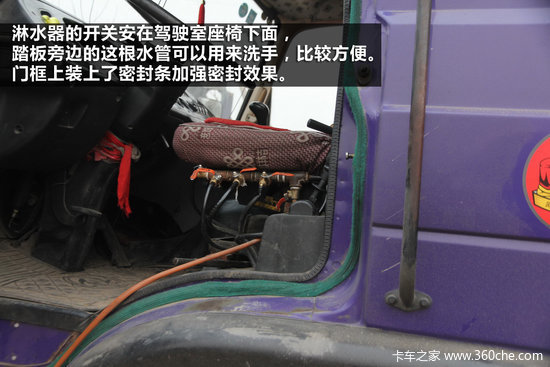

最近国内卡车媒体一直在讨论关于卡车缓速器的问题,在这辆车上我们看到的还是大家熟悉的淋水器,淋水器的开关安在驾驶室座椅下面,踏板旁边的这根水管可以用来洗手,还比较方便。另外,门框上装了密封条加强密封效果。

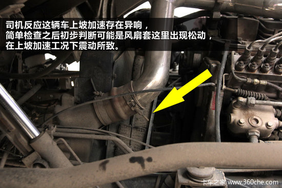

另外,在上坡的时候会听到异响,不过不知道问题所在,我们支起驾驶室,简单检查之后初步判断问题出在风扇套这里,养车就需要对车辆仔细养护,任何小的问题都可能引发新的故障,“husa”说回去就得赶紧把问题解决了。
