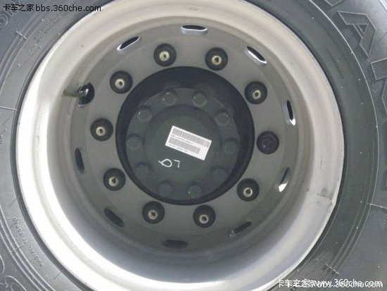

3.轮圈质量要有保障
有了好的轮胎,还要选择质量较好的轮圈。我们选用轮圈的时候,一定要注意它的尺寸和质量。在清理了轮圈上的杂质(切不可有杂物留在内部),在轮圈的一周涂上肥皂水之后,再进行轮胎的组合。这时,你还需要一条合适的胎垫,以减轻轮胎和轮圈的磨损。
