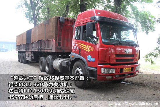

    小任的这台解放J5悍威牵引车购于2009年10月中旬,简单的介绍一下配置:锡柴6DL1国三发动机320马力;法士特RT11509C九档变速箱,速比12.42-1.00;457双联动后桥,速比4.44。实测牵引车自重8.2吨,13米梁山华宇仓栏挂车,挂车自重7.6吨。对于煤炭运输,这个配置应该是非常合适的。谈起这台车的使用情况和用车心得,小任滔滔不绝,脸上写满了幸福。

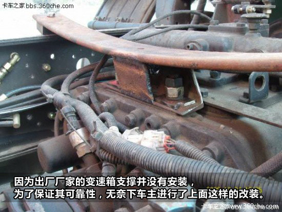

    因为出厂厂家的变速箱支撑并没有安装,为了保证其可靠性,无奈下车主进行了此类型的改装。

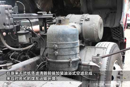

    这台车改装了空气滤清器,小任采用了串联的方法,在车辆原有的干式纸质滤清器前端加装油浴式空滤总成,来应对恶劣的煤炭运输环境。小任对改装说了一些自己的理解看法,他说虽然这样改装会增加进气的阻力,但对于恶劣的灰尘,油浴式滤清器是十分有效的,而且油浴式滤清器可以反复使用,保养清洗非常方便。经过过滤后,车辆原有的干式滤清器接触的空气比较干净,寿命也大大延长。衡量了所有利弊,增大了微小的进气阻力,保证了发动机的正常工作,还是值得的。

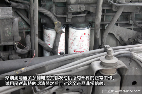

    柴油滤清器关系到发动机电控共轨燃油喷射系统所有部件的正常工作。小任在之前试用了达菲特的滤清器之后,对这个产品非常信赖。同地区很多同行的车辆使用之后都觉得不错,达菲特在张家口地区也有经销商网点,购买比较方便,柴滤总成价格130元。小任觉得柴油滤清器的质量好坏,短时间是无法判断的,在达菲特优质滤清器使用后,发动机共轨系统,喷油嘴能够正常工作,明显与它有直接关系。

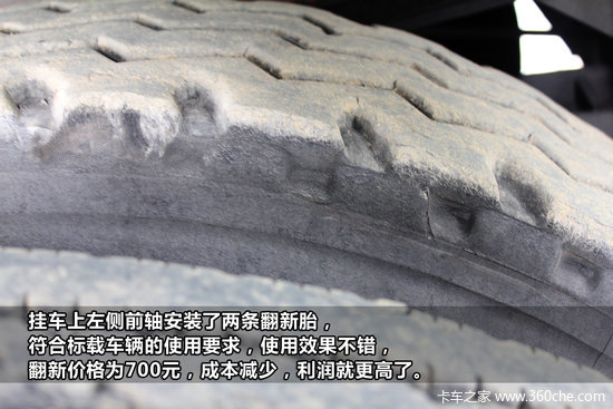

    翻新轮胎对于标载车辆完全可以使用,小任的这台挂车上左侧前轴安装了两条翻新胎,使用效果良好,翻新价格700元。对于低速标载的运输,轮胎能够达到设计寿命。胎体完好的旧胎翻新后继续使用,成本减少,利润自然就更高了。
