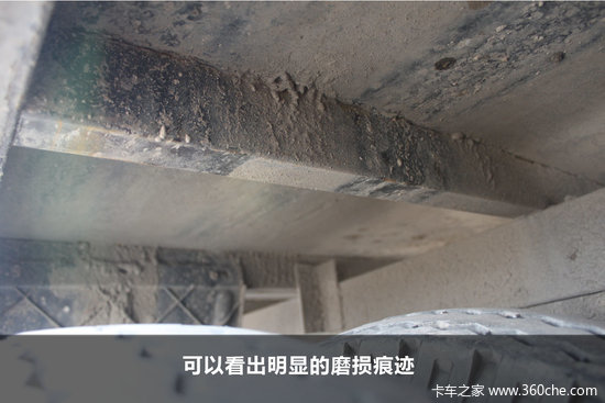

    北京旗铃采用单板悬挂设计,所以承载能力比较低,蒋师傅说:“这个设计不太好,底盘的横梁经常磨轮胎,在横梁上可以看到明显的磨损痕迹。长时间这样轮胎磨损很严重,爆胎可能和这个也有一定关系。反正我感觉厂家有点偷工减料,其他车就没有这种情况。”

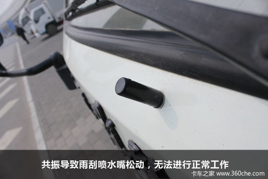

    蒋师傅跟小编说:“其实爆胎没什么,可能是操作不当导致的,但是雨刮喷水嘴不动它,总不能坏吧?”旗铃车的雨刮喷水嘴是凸出来的设计,小编到车前一看,确实两个都已经松动了。蒋师傅告诉小编,雨刮喷水嘴修起来很麻烦,需要把仪表台拆下来才可以修好,与其这么麻烦索性不修了。
车主访谈(18) 旗铃车主:玩的就是新车
    蒋师傅自己判断是因为共振导致雨刮喷水器里面的紧固螺丝松动,蒋师傅告诉小编,这辆车车速在80迈的时候共振最大,感觉整个车随时都要散架一样。

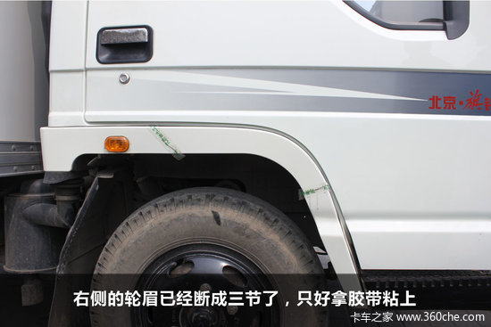

    蒋师傅右侧的轮眉,已经断成三阶了。这个是旗铃的通病,在之前的采访的旗铃车主也有这种情况出现。蒋师傅说,自己知道轮眉爱坏不结实,所以下车的时候都会注意一些,可是货主不知道,下车的时候不小心就给剐折了。

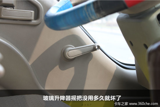

    小编在车上还发现,驾驶员门的玻璃升降器摇把已经坏了,蒋师傅表示,没用多久就坏了,不过倒不影响使用,老去修也麻烦,凑活能用就成了。
