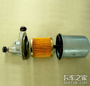

    柴油滤清器按安装形式分为:可拆式和旋装式,而按照用途又可分为粗滤、精滤。
卡车的“肾脏” 柴油滤清器重要性简介 卡车的“肾脏” 柴油滤清器重要性简介
可拆式柴油滤清器                旋装式柴油滤清器

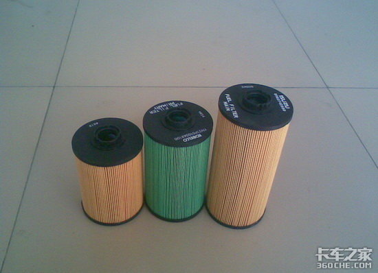

    目前国产柴油机多使用结构简单、体积小、质量小、滤清效果好以及成本低的纸制柴油滤清器。纸制滤清器主要由吕制的滤清器、钢板冲压而成的外壳及纸制滤芯组成。
    而滤芯多采用滤纸,除了过滤柴油中的机械杂质外,还有一个重要的功能就是滤水。水的存在对于柴油机供油系统危害极大,锈蚀、磨损、卡死甚至会恶化柴油的燃烧过程。
