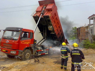

前几天,在四川成绵高速上发生了一起自燃事故。损失的车辆为一台轿车运输半挂车,整车被熊熊烈火烧毁,十分惨淡。事后根据调查,是因为发动机上面一块橡胶皮遇高温燃烧,引发大火。因为车上没有配备灭火器,过往车辆害怕引火上身而无人帮助,造成了整车烧尽的后果。消防人员到来的时候已经无力回天,直接经济损失200余万元。
这就是典型的高温引发的车辆易燃件起火的事故。在驾驶室底部以及发动机周围,有很多线路和管路,按照设计要求都应该是耐高温、阻燃材料,但是很多厂家为了节约成本,就使用一些便宜的劣质的材料作为采购件,导致长时间遭遇高温后变形起火,这是值得谴责的行为,拿车主的生命和利益开玩笑。笔者希望驾驶员朋友在给发动机周围添加部件的时候,也要注意不要把易燃的物品放到周围,因为发动机运行温度是极高的,很容易发生火灾事故。在车辆自身燃烧中,电线短路是最常见的,但是这与高温行车关系不密切,我不做过多的阐述。

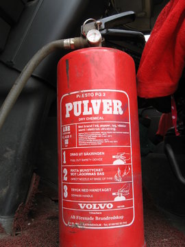

上述三大类高温行车造成了较大损失的火灾事故,大多是因为车内未配灭火器或者灭火器过期导致的。很多车主都抱有侥幸心理,认为车辆一般不会那么容易起火,机率很小。一旦真遇见了,在高速路上没人帮助的情况下,那只有眼睁睁的看着自己的车辆以及车上的货物化为灰烬。所以笔者再次提醒广大的卡车司机朋友,车上务必要携带灭火器,在灭火器到期后及时更换新灭火器,不要因为省这一点点钱,造成重大的损失,那到时候只有追悔莫及了。
