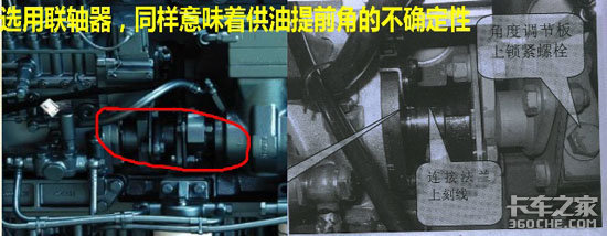

    针对此用户发动机在使用中出现高压油管爆裂,动力不足,黑烟,青烟,油耗高,缺缸等现象,我们大概的整理了一下分析思路:

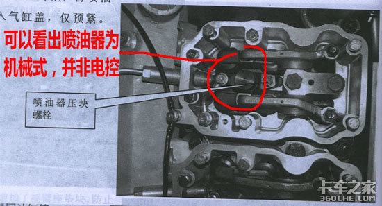

    1、发动机的高压油管爆裂可能因素有油管的材料选材不当(疲劳强度不高),油管的管接头加工处存在隐性应力集中部位,喷油器出现油孔堵塞导致油管承受压力超过其疲劳极限。
    2、动力不足、冒黑烟、油耗高可能因素有发动机进气量不足,喷油器喷油压力下降、EGR阀关闭不严,进气压力传感器失效,预行程调节器失效,发动机供油提前角出现偏差,发动机气门封闭不严、超载等。

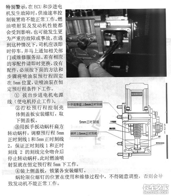

    另附上紧急情况下因电控预行程机构出现故障的处理办法

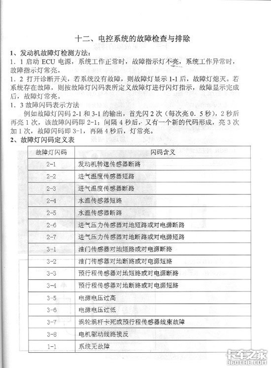

    重汽EGR发动机的故障代码表
