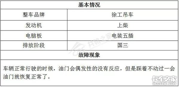

故障案例
行驶油门突然没反应,结果令人哭笑不得
行驶油门突然没反应,结果令人哭笑不得

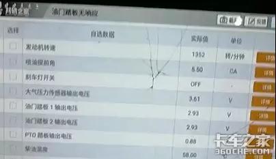

第二步,原地试车

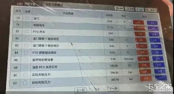

直接原地试车检查各个数据流状态,看是否有异常数据流。由于是油门踏板方面的故障,主要调取油门踏板相关数据流,下图是怠速的数据流。
行驶油门突然没反应,结果令人哭笑不得
原地没有试出司机所描述的故障现象,PTO开关始终在OFF的状态,油门踏板电压也始终是1:1的关系。

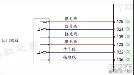

测量油门踏板6根线的开路电压,2个5V,4个0V,也没有任何异常现象,还是得跟车试。
行驶油门突然没反应,结果令人哭笑不得
小贴士:电装的油门踏板的信号电压的比例与博世不同,采用的是1:1的关系。

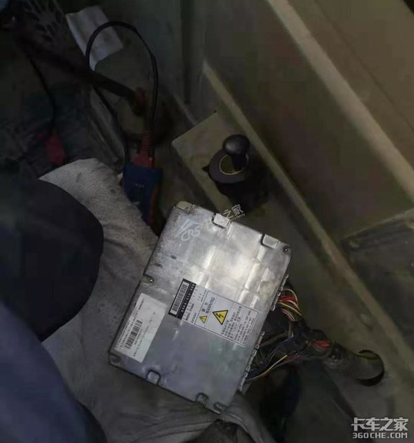

第五步,刷写数据,更换电脑板
那就只能去怀疑是电脑板的问题了,由于天色已经很晚,准备第二天拿个五插的板子去试试。
先不着急换电脑板,先刷写数据,刷完之后测试,故障依旧。
行驶油门突然没反应,结果令人哭笑不得
更换电脑板测试,故障还是会出现。

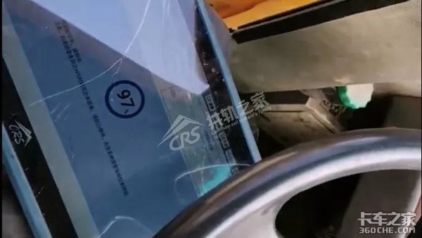

第六步,重新跟车读取数据流
没有办法只有重新读取数据流了,难道不是油门踏板的故障?
重新试车,大约行车20公里之后发现问题了,当油门踏板失灵的时候突然出现PCV关闭正时在某一瞬间突然降至66左右,但持续时间很短,不仔细盯着看根本难以发现。
66CA?轨压低了?能导致油门失灵?为啥不报故障码呢?
由于没有思路,只能先检查一下油路。
小贴士:电装关闭正时怠速正常为135-145CA左右,关闭正时小,说明低压可能堵塞或者漏气,思路和打车触发电流低类似。

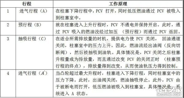

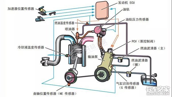

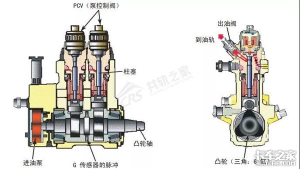

知识拓展-PCV的工作原理
行驶油门突然没反应,结果令人哭笑不得
燃油从燃油箱被吸入进油泵,然后通过泵控制阀 (PCV)输送到抽吸机构。为了调节油轨压力,PCV 将抽吸机构抽吸的燃油量调整到必要的排出量,然后燃油通过出油阀被抽吸到油轨。
